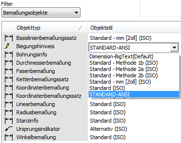

  3. Setzen Sie in der Gruppe Objektvorgabestil den Filter auf Bemaßungsobjekte.
  4. Ändern Sie den Objektstil für alle Bemaßungstypen, die Standard (ISO) verwenden, in Modified (ISO), wie in der folgenden Abbildung gezeigt.
  5. Klicken Sie auf Speichern und Fertig.
    Neu erstellte Bemaßungen verwenden den Bemaßungsstil Modified (ISO ).
