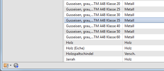

  1. Starten Sie ein neues Bauteil.
  2. Klicken Sie im Schnellzugriff-Werkzeugkasten auf den Darstellungs-Browser:
  3. Klicken Sie unten im Browser-Werkzeugkasten auf Verwalten > Neue Bibliothek erstellen.
  4. Geben Sie einen Speicherort und einen Namen für die benutzerdefinierte Bibliothek an, und klicken Sie auf Speichern.

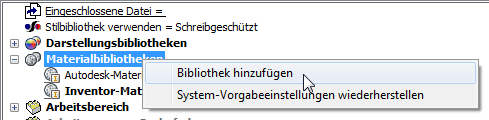

Schritt 2: Fügen Sie die benutzerdefinierte Bibliothek zum Projekt hinzu.
  1. Wählen Sie das Projekt aus, dem Sie die Bibliothek hinzufügen werden.
  2. Klicken Sie mit der rechten Maustaste auf den Knoten Materialbibliotheken, und wählen Sie Bibliothek hinzufügen aus.
  3. Navigieren Sie zu der Bibliothek, die Sie dem Projekt hinzufügen möchten, und wählen Sie diese aus. Klicken Sie auf OK.

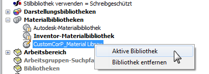

  4. Legen Sie die hinzugefügte Bibliothek als aktive Bibliothek und damit als die Bibliothek fest, die zuerst durchsucht oder referenziert wird, indem Sie mit der rechten Maustaste auf den Bibliotheksnoten klicken und Aktive Bibliothek auswählen.

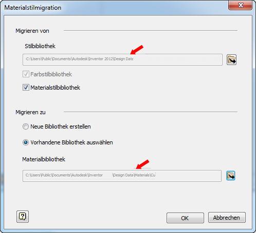

  3. Klicken Sie im Browser-Werkzeugkasten auf Inventor-Stile migrieren.
  4. Geben Sie im Dialogfeld Materialstilmigration unter Migrieren von den Speicherort an, in dem sich die Dateien Materials.xml und Colors.xml befinden. In Windows 7 lautet der vorgegebene Pfad C:\Benutzer\Öffentlich\Öffentliche Dokumente\Autodesk\Inventor 2012\Design Data.
  5. Geben Sie bei Migrieren zu den Speicherort an, in dem sich typischerweise die Datei InventorMaterialsLibrary.adsk oder eine von Ihnen erstellte benutzerdefinierte Bibliothek befindet. In Windows 7 lautet der vorgegebene Pfad C:\Benutzer\Öffentlich\Öffentliche Dokumente\Autodesk\Inventor 2014\Design Data\Materials.
  6. Schließen Sie den Material-Editor, und öffnen Sie ihn erneut.

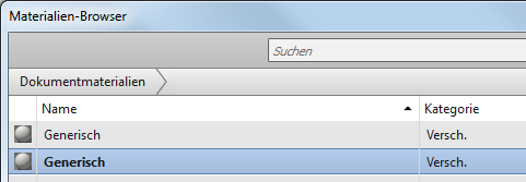

  8. Öffnen Sie den Material-Browser. Das Material wird in den Dokumentmaterialien angezeigt. Es befindet sich noch nicht in einer Bibliothek zur Verwendung mit anderen Komponenten.
