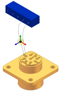

Änderungen an Drahtpunkten
Hinzugefügte Punkte können Sie neu definieren (beliebige Position oder beliebiges Element), um die benötigte Form zu erreichen. Drahtpunkte basierend auf einem beliebigen Punkt einer Fläche werden um einen bestimmten Abstand versetzt. Sie werden durch Änderungen im Modell nicht aktualisiert, auch nicht durch Änderungen an Positionsdarstellungen. Wie die Punkte, mit denen Pins auf Bauteilen definiert werden, werden Punkte auf Basis einer vorhandenen Geometrie nicht versetzt und an Änderungen im Modell angepasst.
Sie haben auch die Möglichkeit, Drahtarbeitspunkte dynamisch oder über genaue Koordinaten mit dem Befehl 3D-Verschieben/-Drehen neu zu positionieren.
Sie können einzelne Drahtarbeitspunkte oder alle Punkte gleichzeitig löschen, indem Sie das Kontextmenü verwenden.
