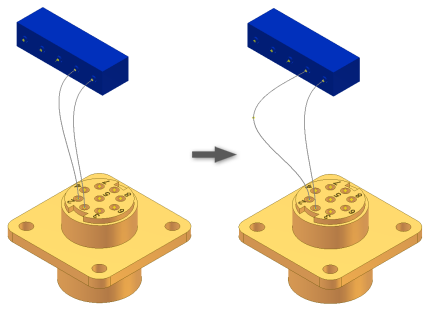

Vorgabegemäß werden Drähte und Kabeldrähte mit natürlicher Krümmung zwischen den Pins, an die sie angeschlossen sind, erstellt. In einigen Fällen ist diese Krümmung nicht geeignet oder die Drähte und Kabeldrähte haben keine natürliche Krümmung. Steuern Sie die Form, indem Sie Drahtarbeitspunkte an folgenden Stellen hinzufügen und anpassen:
Sie können Kabeln oder übrigen Kabeldrähten keine Arbeitspunkte hinzufügen.
Nachdem die Arbeitspunkte hinzufügt wurden, können Sie ihre Positionen und Versatzwerte anpassen, bis die benötigte Form erzielt wird.
