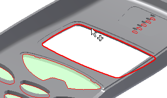

  5. Gehen Sie zum Ende der Liste, und wählen Sie Zum Hinzufügen klicken. Patch 20 wird der Liste hinzugefügt.
  6. Drehen Sie das Modell, und wählen Sie die innere Schleife, um die große Öffnung abzudecken, wie in der folgenden Abbildung gezeigt.
  7. Klicken Sie auf OK, um alle Füllflächen zu generieren. Klicken Sie auf die Ausgangsansicht. Das Modell wird wie in der folgenden Abbildung angezeigt.
