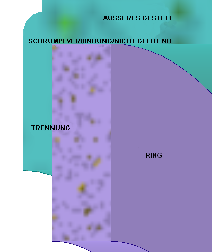

Der Kontakt Schrumpfverbindung/Nicht Gleitend simuliert Bedingungen wie Getrennt/Nicht Gleitend, wobei die Bauteile im Anfangszustand der Kollision sind.
Das Modell hat einen Ring, der das äußere Gestell fixiert und verhindert, dass das Fugenrohr aus der Fugenpistole austritt, wenn sich der Kolben nach vorne bewegt. Die Oberfläche des Rings berührt das äußere Gestell, ohne dieses zu durchdringen. Daher wird diese Schnittstelle mit dem Kontakt Getrennt simuliert.
Zwischen dem Außendurchmesser des Rings und dem äußeren Gestell besteht eine Presspassung. Der Ring ist im Gestell fixiert, sodass er in seiner Position bleibt, auch wenn keine Fugenpistole eingefügt ist. Aufgrund dieser Presspassung kann der Bediener den Ring leicht herausdrücken und je nach Bedarf mit einem Ring anderer Größe ersetzen. Der Außendurchmesser des Rings und das äußere Gestell können ohne Schlüpfe getrennt werden. Da Sie sich zunächst in einem Zustand der Kollision befinden, ist der Kontakt Schrumpfverbindung/Nicht Gleitend geeignet.
