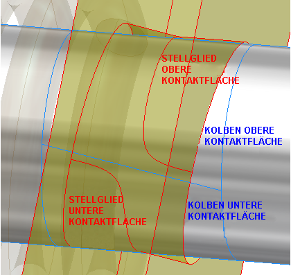

Für die Schnittstelle zwischen Stellglied und Kolben ist der Kontakt Getrennt/Nicht Gleitend geeignet. Wenn der Auslöser gezogen wird, wird das Stellglied nach vorne gedrückt. Dadurch werden die Oberseite des Kolbens und das Stellglied voneinander getrennt. Gleichzeitig entsteht eine Verbindung zwischen der Unterseite des Kolbens und dem Stellglied. Es kann davon ausgegangen werden, dass die Verbindung/Trennung ohne Schlüpfe zwischen Stellglied und Kolben vonstatten geht.
In der folgenden Abbildung sehen Sie, dass die Flächen des Kolbens und des Stellglieds in mehrere Flächen unterteilt sind. Auf diese Weise werden die Kontaktflächen genauer definiert.
