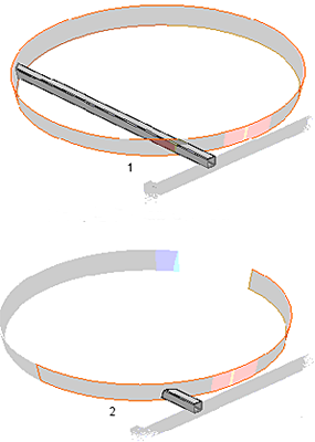

    Beachten Sie, dass das Ringflächenelement eine einzelne um 180 Grad gedrehte Fläche ist, die mit der äußeren Fläche des Rings übereinstimmt. Das Profil des Auflagerrohrs wird auf diese Fläche extrudiert. Bietet die Ausführungsfläche mehr als eine Möglichkeit, erhalten Sie als Ergebnis stets die maximale Ausführung. Als Beispiel dient die folgende Abbildung.
    Für eine Extrusionsausführung können Sie eine minimale oder maximale Lösung wählen.
    1 - Ring mit einer Extrusion von 360 Grad extrudieren
    2 - Ring mit einer Extrusion von 180 Grad extrudieren
