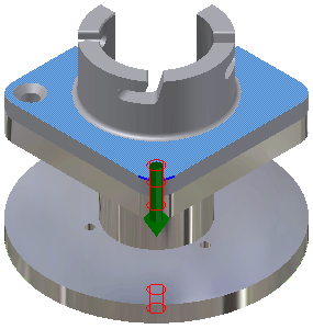

Im Listenfeld für Bohrung und Schraube werden die Miniaturansichten und Beschreibungen der Bohrungen angezeigt. Es werden zwei Bohrungen angezeigt, da gemäß der Auswahl für Startfläche und Ausführungsebene zwei Komponenten durchbohrt werden müssen.
Würde die Auswahl eine weitere Komponente oder ein weiteres Bauteilelement umfassen, wären drei Bohrungen notwendig.
