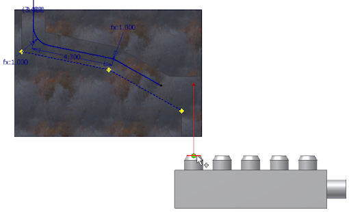

  2. Klicken Sie auf die linke kreisförmige Öffnung auf dem Ventilbauteil.

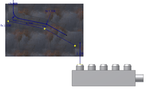

  3. Klicken Sie mit der rechten Maustaste in das Grafikfenster, und wählen Sie Punktfang.

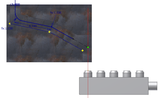

  4. Bewegen Sie den Cursor über das letzte Segment, das Sie in der vorherigen Übung erstellt haben.
    Eine gestrichelte Linie, die den Fangpunkt darstellt, führt vom Cursor zum Vorschaupunkt. Am Schnittpunkt von Linie und Achse wird ein Vorschaupunkt angezeigt.
  5. Nachdem die gestrichelte Linie und der Schnittpunkt angezeigt werden, klicken Sie auf das Segment mit Neigung, um den gefangenen Routenpunkt festzulegen.
  6. Klicken Sie mit der rechten Maustaste, und wählen Sie Fertig.
