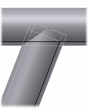

Profil verlängern
Zunächst müssen Sie die Stützrohre verlängern, um sie mit einer Kerbe zu versehen, damit sie mit den anderen Rohren verbunden werden können.
  1. Klicken Sie in der Multifunktionsleiste auf Registerkarte Konstruktion Gruppe Gestell Verlängern/Kürzen. .

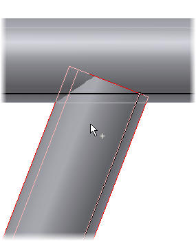

  2. Wählen Sie das Rohr aus (siehe Abbildung).
  3. Geben Sie im Feld Linienverlängerung den Wert 6 mm ein.
  4. Klicken Sie auf OK.
