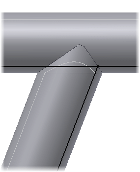

Nachdem die Stützrohre über die Länge der anderen Rohre hinaus verlängert wurden, können die Stützen mit einer Nut versehen und an die zugehörigen Rohre angepasst werden.

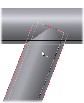

  2. Wählen Sie die Komponente aus, der die Kerbe hinzugefügt werden soll (das untere Rohr).

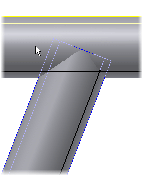

  3. Klicken Sie auf das Kerbprofil, also das obere Rohr.
  4. Klicken Sie auf OK. Das untere Rohr wird dem oberen Rohr entsprechend genutet.
