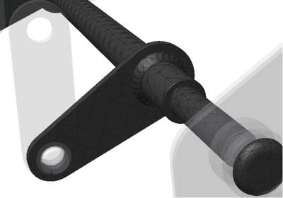

Sie können die standardmäßigen Netzeinstellungen übernehmen und direkt mit der Simulation fortfahren. Für bestimmte Bereiche empfiehlt sich jedoch ggf. ein Netz mit höherer Dichte. In diesem Fall können Sie die Netzeinstellungen anpassen oder eine lokale Netzsteuerung verwenden.
Klicken Sie zum Anzeigen der Netzeinstellungen in der Gruppe Vorbereiten auf den Befehl Netzeinstellungen. Hier können Sie die gewünschten Netzeinstellungen für die Simulation angeben.
Klicken Sie nach dem Definieren der Netze auf Netzansicht, um das Netz zu erstellen. Das Netz wird als Überlagerung auf der Modellgeometrie erzeugt.
Klicken Sie zum Anwenden einer lokalen Netzsteuerung in der Gruppe Vorbereiten auf den Befehl Lokale Netzsteuerung. Wählen Sie dann die Fläche aus, die das Netz erhalten soll, und geben Sie die Netzeinstellungen für die lokale Steuerung an.
