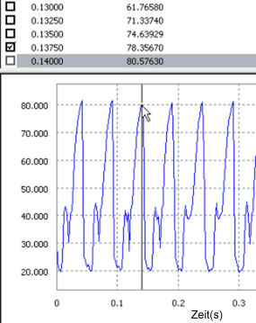

    Geben Sie als Nächstes die zu analysierenden Zeitschritte an.
  1. Klicken Sie im Werkzeugkasten des Ausgabediagramms auf den Befehl Gesamte Auswahl aufheben.
  2. Erweitern Sie die Ordner Normverbindungen, Drehung:5 und Kraft. Klicken Sie auf Kraft.
  3. Erweitern Sie die Ordner für KraftgelenkeFeder/Dämpfung/Buchse und Kraft Klicken Sie auf Kraft.
  4. Doppelklicken Sie im Diagrammbereich auf den zu analysierenden Diagrammhochpunkt für eine Kraft (Drehung). Aktivieren Sie im Bereich für die Zeitschritte oberhalb des Diagramms den gewünschten Zeitschritt.
  5. Wählen Sie auf die gleiche Weise einen Tiefpunkt für die Kraft (Drehung) aus. Aktivieren Sie den Zeitschritt.
  6. Schließen Sie das Ausgabediagramm.
