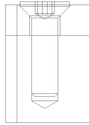

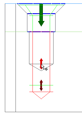

  1. Ziehen Sie als nächstes den Griff für die Bohrung, um die Bohrungstiefe zu erhöhen, ungefähr auf die Tiefe, die in der Abbildung gezeigt wird.
  2. Klicken Sie auf OK.

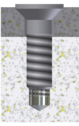

  3. Klicken Sie im Browser mit der rechten Maustaste auf Schraubenverbindung:2, und wählen Sie Mit Konstruktions-Assistent bearbeiten.
  4. Wählen Sie die Miniaturansicht der unteren Bohrung aus, und klicken Sie auf die Zugriffsschaltfläche neben der Bohrungsminiaturansicht.
  5. Geben Sie im Dialogfeld Bohrung ändern im Feld Bohrungstiefe 16 mm und im Feld Gewindetiefe 14 mm ein.
  6. Klicken Sie auf das Häkchen, um das Dialogfeld zu schließen, und klicken Sie im Generator-Dialogfeld auf OK.
