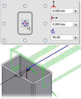

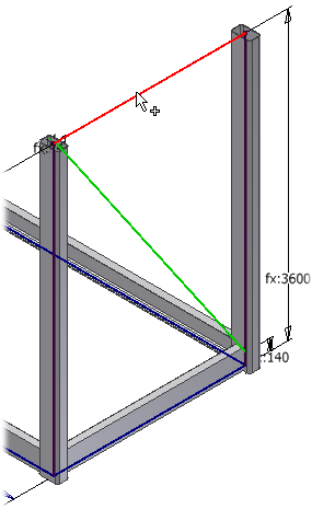

Platzieren des horizontalen Rohrs
Platzieren Sie ein Rohr über der verbleibenden horizontalen Linie.
  1. Wählen Sie die verbleibende horizontale Linie aus.
  2. Wählen Sie im Menü Familie die Option ISO 657/14 - 2000 (Rechteckig).
  3. Wählen Sie im Menü Größe die Option 250x150x10.
  4. Wählen Sie im Menü Winkel den Wert 90.00 grd.
  5. Zum Verschieben des Ausrichtungsindikators klicken Sie auf das Optionsfeld.
  6. Klicken Sie auf Anwenden.
