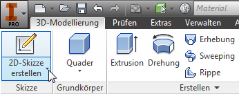

- Klicken Sie in der Multifunktionsleiste auf
Registerkarte 3D-Modell
Gruppe Skizze
2D-Skizze erstellen

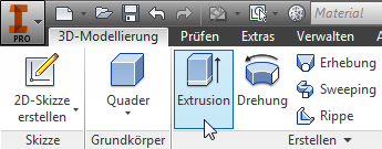

Wie Sie sehen, sind die Registerkarten in Gruppen unterteilt. Die Skizzierbefehle zum Zeichnen von Geometrie befinden sich zum Beispiel in der Gruppe Zeichnen. In den Gruppen werden jeweils Befehle mit ähnlichen Funktionen zusammengefasst.
