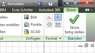

Die Registerkarte Skizze enthält einen augenfälligen Befehl mit der Bezeichnung Skizze fertig stellen.
Dieser Befehl bietet dieselben Ergebnisse wie die Minimenü-Kontextoption 2D-Skizze beenden oder der Befehl Zurück.
Der Grund für die hervorstechende Position dieses Befehls ist, dass Sie daran sofort erkennen, ob der Skizziermodus aktiv ist.

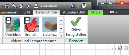

Hier ein Beispiel: Vor dem Beenden des Skizziermodus öffnen Sie die Registerkarte Erste Schritte.
Wie Sie sehen, befindet sich der Befehl Skizze fertig stellen nun auch auf der Registerkarte Erste Schritte und der Reiter der Registerkarte Skizze ist markiert.
Egal, welche Registerkarte Sie nun innerhalb Ihres Arbeitsablaufs wählen, der Befehl Skizze fertig stellen wird auf jeder angezeigt und der Reiter der Registerkarte Skizze ist immer hervorgehoben, so dass auf einen Blick erkennbar ist, dass der Skizziermodus aktiv ist.

Klicken Sie auf Skizze fertig stellen.
