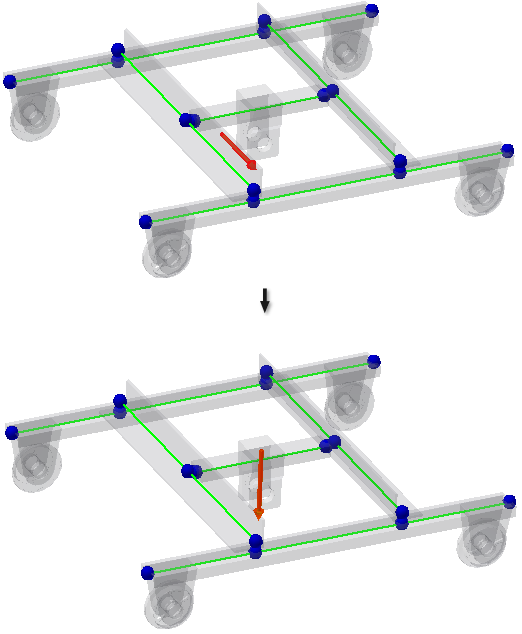

Ändern der Richtung der Schwerkraft
Beim Erstellen einer Gestellanalyse wird die Schwerkraft automatisch angewendet. In diesem Lernprogramm wird die Richtung geändert.
  1. Erweitern Sie im Browser den Ordner Belastungen. Wählen Sie Schwerkraft . Klicken Sie mit der rechten Maustaste, und wählen Sie Bearbeiten.
  2. Wählen Sie im Dialogfeld Schwerkraft aus der Dropdown-Liste die Option Z-Richtung.
  3. Klicken Sie auf OK, um das Dialogfeld Schwerkraft zu schließen.
