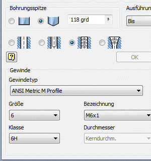

  9. Wählen Sie die Option Gewindebohrung aus. Legen Sie für den Gewindetyp die Einstellung ANSI metrisches M-Profil, für die Größe den Wert 6 und für die Bezeichnung die Einstellung M6x1 fest.
  10. Wählen Sie für den Ausführungstyp die Einstellung Bis, damit die Gewindebohrungen an den Bohrungsmittelpunkten enden.
  11. Wählen Sie eine Innenfläche einer vorhandenen Bohrung für den Ausführungstyp aus. Stellen Sie sicher, dass das Kontrollkästchen in dem Dialogfeld wie in der folgenden Abbildung dargestellt ausgewählt ist. Andernfalls schlägt der Vorgang fehl. Klicken Sie auf die Schaltfläche OK, um die Bohrungen zu erstellen und den Befehl Bohrung zu beenden.
