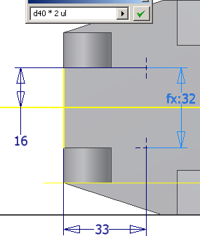

  3. Platzieren Sie zwei Punkte (Punkt, Mittelpunkt) vertikal hintereinander.
  4. Platzieren Sie eine Abhängigkeit Vertikal zwischen den beiden Punkten, um sie auszurichten.
  5. Fügen Sie eine Bemaßung von 16 mm von der Mitte der Grundplatte zum oberen Mittelpunkt hinzu.
  6. Bemaßen Sie den Gesamtabstand zwischen den beiden Punkten. Wählen Sie die zwei Mittelpunkte aus. Geben Sie keinen Wert für den Gesamtabstand ein, sondern löschen Sie den Wert in dem Dialogfeld. Wählen Sie anschließend die Bemaßung von 16 mm aus, um die Bemaßungsvariable zu dem Dialogfeld hinzuzufügen. Geben Sie den Multiplikationsoperator * und dann die Zahl 2 ein.

  7. Fügen Sie eine Bemaßung von 33 mm von der vorderen Kante des Bauteils zu einem der Mittelpunkte hinzu.

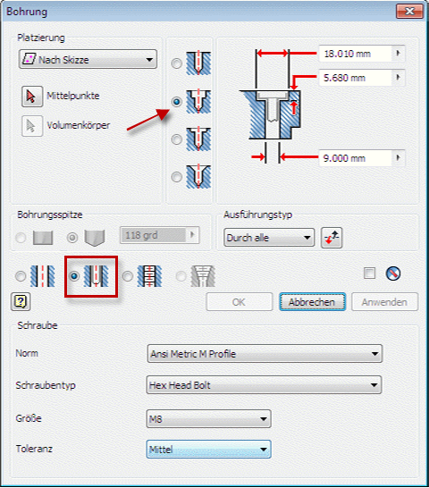

    In den nächsten Schritten erstellen Sie eine Durchgangsbohrung (zylindrische Senkung) für eine Sechskantschraube aus einer Suchtabelle.
  14. Starten Sie den Befehl Bohrung. Wählen Sie den Endpunkt der Linie als Bohrungsposition aus.
  15. Wählen Sie die Bohrung der zylindrischen Senkung mit der Durchgangsbohrungoption aus, wie in der folgenden Abbildung dargestellt. Das System ermittelt die richtige Größe der zylindrischen Senkung für die von Ihnen angegebene Schraube.
  16. Wählen Sie die in nachstehender Abbildung aufgeführten Schraubenparameter aus, und klicken Sie dann auf OK, um die Bohrung zu erstellen.
