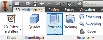

  1. Vergewissern Sie sich, dass die Registerkarte 3D-Modell aktiv ist.
  2. Klicken Sie in der Multifunktionsleiste auf Registerkarte Modell Gruppe Erstellen Extrusion .
  3. Klicken Sie im Dialogfeld Extrusion auf OK.

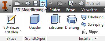

  4. Klicken Sie im Schnellzugriff-Werkzeugkasten auf Rückgängig.
  5. Drücken Sie auf der Tastatur die Taste E. Beachten Sie, dass sich die Tastaturkurzbefehle verhalten wie immer.
  6. Klicken Sie im Dialogfeld Extrusion auf OK.
