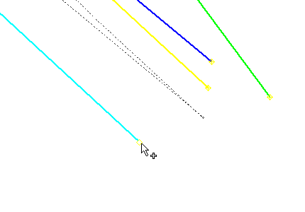

  1. Wählen Sie im Dialogfeld iCopy abhängig machen die Registerkarte Pfadanordnung.
  2. Wählen Sie den Arbeitspunkt am Ende der hellblauen Linie als linken unteren Punkt.

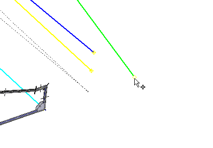

  3. Wählen Sie den Arbeitspunkt am Ende der grünen Linie als rechten unteren Punkt.

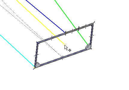

  4. Wählen Sie den Arbeitspunkt am Ende der blauen Linie als linken oberen Punkt.

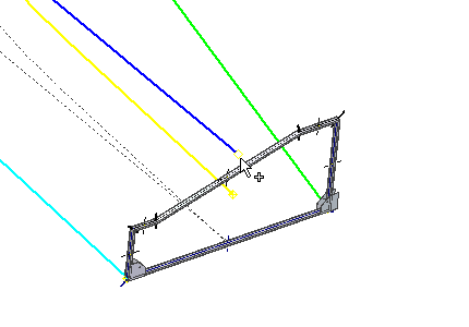

  5. Wählen Sie den Arbeitspunkt am Ende des gelben Spline als rechten oberen Punkt.

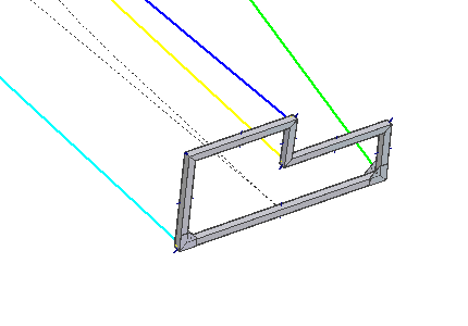

  6. Geben Sie im Feld FrameH (Gestellhöhe), den Wert 125 mm ein.
  7. Geben Sie im Feld FrameW (Gestellbreite) den Wert 125 mm ein. Drücken Sie die EINGABETASTE, um den neuen Wert zu übernehmen. Die Vorschau wird aktualisiert, um das erste Exemplar der iCopy-Anordnung anzuzeigen.
