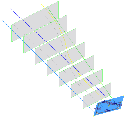

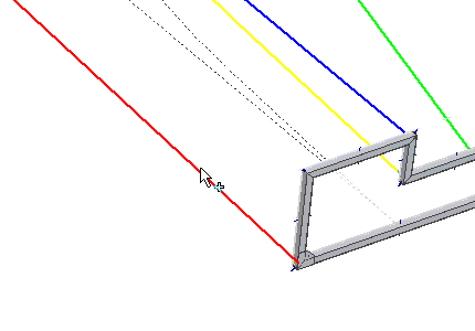

Ordnen Sie im Dialogfeld iCopy abhängig machen die iCopy-Ergebnisse in der Zielbaugruppe an. Verlaufsführungen werden automatisch ausgewählt, basierend auf den zum Positionieren der iCopy verwendeten Arbeitspunkten. Die Verlaufsführungen steuern die Positionierung der Arbeitspunkte für zusätzliche iCopy-Ergebnisse. Wählen Sie einen Pfad zum Bestimmen der Richtung der iCopy-Ergebnisanordnung. Eine Arbeitsebene wird verwendet, um die Position der iCopy-Ergebnisse zu bestimmen. Diese Arbeitsebene wird automatisch ausgewählt.
