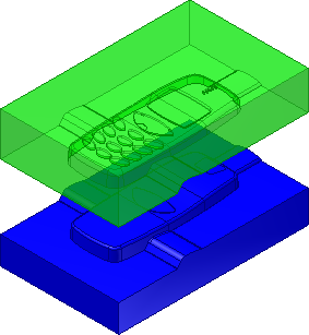

  12. Klicken Sie auf Kern und Kavität erstellen.
  13. Klicken Sie auf Vorschau/Diagnose. Ändern Sie den Wert für Körpertrennung zu 100. Die Voransicht wird aktualisiert, um den angegebenen Wert wie in der folgenden Abbildung gezeigt darzustellen.
  14. Klicken Sie auf die Registerkarte Trennungsdiagnose. Es wurden keine wesentliche Probleme ermittelt. Klicken Sie zum Akzeptieren auf OK.
  15. Klicken Sie im Dialogfeld Dateibenennung auf OK, um die Standardeinstellungen zu übernehmen.
  16. Kern und Kavität werden automatisch erstellt, wie in der folgenden Abbildung gezeigt.

  11. Klicken Sie auf Kern und Kavität erstellen.
  12. Klicken Sie auf Vorschau/Diagnose, um eine Vorschau des Kerns und der Kavität anzuzeigen.
  13. Klicken Sie auf die Registerkarte Trennungsdiagnose, um Fehler zu finden.
  14. Klicken Sie im Dialogfeld Kern und Kavität erstellen auf OK.
  15. Klicken Sie im Dialogfeld Dateibenennung auf OK, um die Standardeinstellungen zu übernehmen. Der Kern und die Kavität werden automatisch erstellt, wie in der folgenden Abbildung gezeigt.
