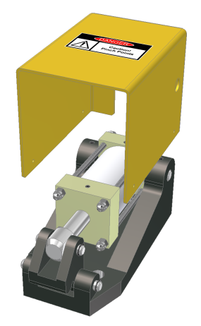

In Konstruktionen werden häufig aus Blech gefertigte Bauteile benötigt. In Autodesk Inventor stehen Funktionen zur Verfügung, die Entwurf, Bearbeitung und Dokumentation des fertigen gefalteten Modells und der zu den Blechbauteilen gehörenden Abwicklungen erleichtern.
Ziele
- Erstellen Sie einen einfachen Blechschutz im Kontext der Zylinderklemmen-Baugruppe, die im Lernprogramm zu Baugruppen erstellt wurde.
- Fügen Sie einer Zeichnung des Blechschutzes blechspezifische Kommentare hinzu.
