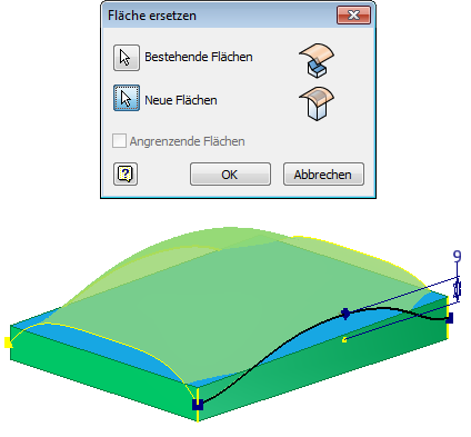

In diesem Abschnitt verwenden Sie Fläche ersetzen, um die Oberseite des Objekts an die Form der neuen Fläche anzupassen.
  1. Wählen Sie auf der Registerkarte 3D-Modell in der Gruppe Fläche den Dropdown-Pfeil, um alle verfügbaren Befehle der erweiterten Gruppe anzuzeigen.
  2. Wählen Sie Fläche ersetzen.
  3. Wählen Sie die obere planare Fläche zum Erfüllen der Auswahl Bestehende Flächen. Ändern Sie die Auswahl auf Neue Flächen, und wählen Sie die erhobene Fläche, um die Auswahl Neue Flächen zu erfüllen.
  4. Klicken Sie auf OK, um die planare Fläche durch die erhobene Fläche zu ersetzen.
  5. Wählen Sie im Browser die erhobene Fläche, und deaktivieren die Sichtbarkeit im Kontextmenü.

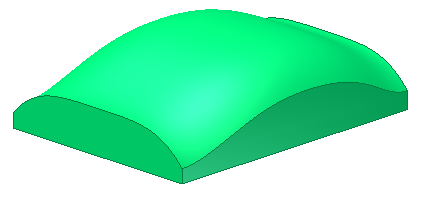

    Die Oberseite des Bauteils ist nun an die Form der Fläche angepasst.
