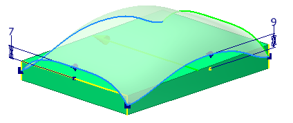

Im nächsten Abschnitt erstellen Sie eine erhobene Fläche mithilfe zweier paralleler Splines als Querschnitte, und des vorderen Splines als Verlaufsführung.

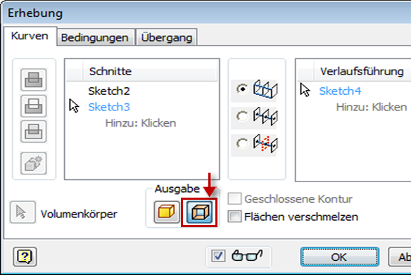

  1. Rufen Sie den Befehl Erhebung auf.
  2. Wählen Sie im Dialogfeld Fläche für die Ausgabe aus.
  3. Wählen Sie die zwei parallelen Splines, um die Querschnitte zu erfüllen.
  4. Ändern Sie den Auswahltyp mithilfe einer der folgenden Methoden auf Verlaufsführung, und wählen Sie den Spline, den Sie als Verlaufsführung erstellt haben:
    • Klicken Sie mit der rechten Maustaste, und wählen Sie Verlaufsführungen anzeigen im Kontextmenü.
    • Wählen Sie im Dialogfeld in der Gruppe Verlaufsführung Hinzu: Klicken.
  5. Klicken Sie auf OK, um die Fläche zu erstellen.
Die neue Fläche wird im Browser als erhobenes Element und im Ordner Flächenkörper angezeigt.
