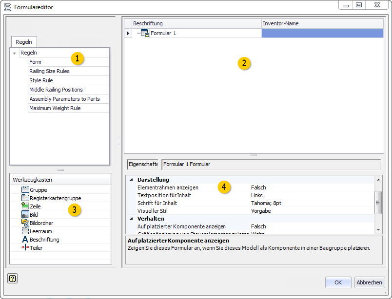

In diesem Dialogfeld können Sie Steuerelemente hinzufügen und bearbeiten, Formulare starten und Regeln aus dem iLogic-Browser auslösen.
Zugriff: |
Klicken Sie im iLogic-Browser mit der rechten Maustaste auf einen leeren Bereich, und wählen Sie Bearbeiten. |
RegelnZiehen Sie eine Regel in die Formularentwurfsstruktur und legen Sie sie dort ab, um im iLogic-Browser eine Schaltfläche hinzuzufügen. Durch Klicken auf diese Schaltfläche wird die Regel ausgelöst.
FormularentwurfsstrukturEntwerfen Sie den iLogic-Browser in der Formularentwurfsstruktur.
Werkzeugkasten Ziehen Sie ein Element in die Formularentwurfsstruktur, und legen Sie es dort ab.
Formular |
Fügt ein leeres Benutzeroberflächenformular hinzu. Sie können das Formular im Dialogfeld Formulareditor anpassen. |

EigenschaftenLegen Sie hier die Eigenschaften für das markierte Element in der Formularelementstruktur fest. Die Eigenschaften variieren je nach ausgewähltem Element.
