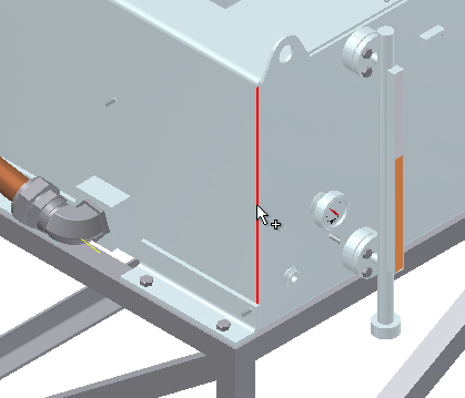

  1. Doppelklicken Sie auf den Knoten Verlauf der Rohre und Leitungen.
  2. Klicken Sie in der Multifunktionsleiste auf Registerkarte Rohr und Leitung Gruppe Verlauf Schwerkraft definieren .

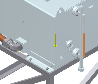

  3. Wählen Sie die Kante aus, um den Schwerkraftvektor festzulegen.
  4. Klicken Sie bei Bedarf im Dialogfeld Schwerkraft auf Normale invertieren, damit der Vektor nach unten weist.
  5. Klicken Sie auf OK.
