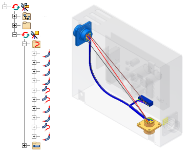

Sie haben mehrere Möglichkeiten, Routen für Drähte und Kabel aufzuheben, wenn Sie verschiedene Befehle des Dialogfelds Route für Drähte aufheben kombinieren. Sie können:
Wenn die Routen von Drähten oder Kabeln durch die angegebenen Segmente aufgehoben werden, verhalten sich die Drähte so, als ob das Segment gelöscht worden wäre, und kehren zu ihrer ursprünglichen Verbindungsposition zurück.
Alle Arbeitspunkte auf Drähten oder Kabeldrähten werden gelöscht, wenn die Routen der Drähte von allen Segmenten entfernt werden. Die Arbeitspunkte verbleiben, wenn die Route eines Drahtes oder Kabeldrahtes nur von ausgewählten Segmenten entfernt wird.
Wenn die Route des letzten Objekts eines Segments aufgehoben wird, für das die Größenberechnung aus Drähten festgelegt ist (einschließlich Kabeldrähte), wird der Segmentdurchmesser nicht geändert. Das entspricht dem Durchmesser wie mit dem letzten enthaltenen Objekt. Die Größe des aktuellen Segments ändert sich nicht, wenn alle Routen der Drähte und Kabel gleichzeitig entfernt werden.
Oft ist es nützlicher, nicht die Route eines Objekts komplett aufzuheben, sondern seine Route von einem oder mehreren Segmenten aufzuheben.
Um die Route eines Kabels aufzuheben, wählen Sie einen einzelnen Kabeldraht. Die Route aller mit dem Kabel verbundenen Kabeldrähte wird dann gemeinsam aufgehoben.
