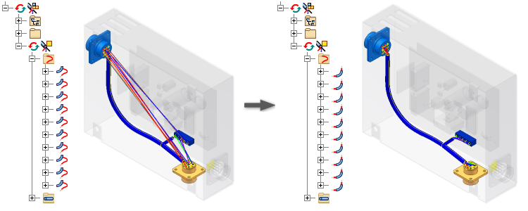

Beim Routen werden die Drähte und Kabel in ausgewählte Segmente eingefügt. Dafür werden manuelle, automatische oder teilautomatisierte Verfahren verwendet. Durch das Aufheben von Draht- und Kabelrouten werden sie aus den ausgewählten Segmenten entfernt.
Wenn Sie Drähte und Kabel routen oder in Segmente einfügen, werden die Draht- und Kabellängen und Segmentdurchmesser vorgabegemäß automatisch berechnet. Alle Arbeitspunkte auf einem Draht oder Kabeldraht werden gelöscht, wenn sie von einem Punkt-zu-Punkt-Zustand geroutet werden. Die Draht- und Kabellängen und Segmentdurchmesser werden auch automatisch berechnet, wenn Sie die Routen oder die Drähte und Kabel aus den Segmenten entfernen.
