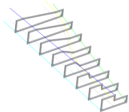

Der Befehl iCopy automatisiert das Kopieren und Positionieren ähnlicher Komponenten in der Hauptbaugruppe. Der Befehl iCopy erstellt eine oder mehrere Kopien der iCopy-Vorlage und fügt jede Kopie der Zielbaugruppe hinzu. Jedes iCopy-Ergebnis kann leicht von den anderen iCopy-Ergebnissen in der Anordnung abweichen, abhängig von der Adaptivität in der iCopy-Vorlage. Die Erstellung einer iCopy-Vorlage wird im entsprechenden Lernprogramm erläutert.
