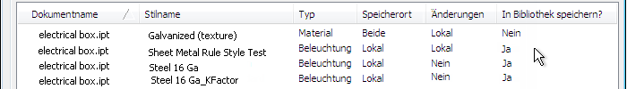

Öffnen Sie das Beispielbauteil, und wählen Sie in der Multifunktionsleiste Registerkarte Verwalten Gruppe Stile und Normen Speichern. Der Befehl befindet sich neben dem Befehl Stil-Editor.
Legen Sie in der Spalte In Bibliothek speichern? für Sheet Metal Style Rule Test Ja fest.
Klicken Sie auf OK. Das Programm informiert Sie, dass durch den Vorgang die Stile in der Bibliothek überschrieben werden.
Klicken Sie auf Ja.
Alle mit Ja gekennzeichneten Stile werden in der Stilbibliothek gespeichert. Sie können in mehreren Bauteilen genutzt und für alle Benutzer, die Zugriff auf das Projekt haben, freigegeben werden.
