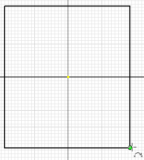

  3. Skizzieren Sie ein ca. 10 Zoll großes Quadrat. Die genaue Größe und Form sind nicht von Bedeutung.
  4. Klicken Sie in der Multifunktionsleiste auf den Befehl Skizze beenden, oder klicken Sie mit der rechten Maustaste, und wählen Sie 2D-Skizze beenden aus dem Markierungsmenü, um die Skizze fertigzustellen.
