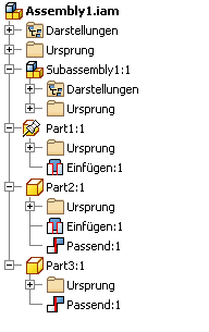

Sie können eine Baugruppe durch Verschieben von Bauteilen, Gruppen von Bauteilen, Komponentenanordnungen oder ganzen Unterbaugruppen innerhalb der Browser-Hierarchie umstrukturieren, ohne die physikalische Position bereits zuvor platzierter Bauteile zu ändern.
Die Komponenten werden in der Browser-Hierarchie in der Reihenfolge angezeigt, in der Sie diese eingefügt haben. Sie können die Position einer Komponente und die zugehörige Unterbaugruppe jedoch ändern, indem Sie die Komponente im Browser an die gewünschte Position ziehen. Sie können wahlweise auch die Optionen Nach oben oder Nach unten im Kontextmenü verwenden, um die Komponenten in der Browser-Hierarchie zu verschieben.
Darüber hinaus können Sie mit den Kontextmenüoptionen Nach oben oder Nach unten die Komponentenanordnung einer Baugruppe ändern. Komponentenanordnungen können nicht durch Ziehen mit der Maus umstrukturiert werden.
Wenn Sie entscheiden, zu welcher Unterbaugruppe die Komponente gehört, können Sie sie verschieben. Eine aus einer anderen Unterbaugruppe verschobene Komponente wird vorgabegemäß unten in der Baugruppen-Baumstruktur platziert.

Beispiel: Verschieben einer Komponente nach unten
Bauteil3:1 wird nach unten in Unterbaugruppe1:1 verschoben.
Beispiel: Verschieben einer Komponente nach oben
Bauteil2:1 wird aus Unterbaugruppe1:1 nach oben verschoben.
