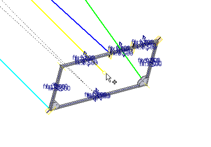

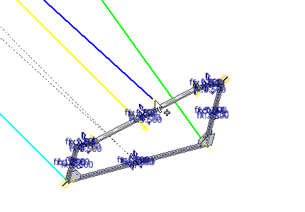

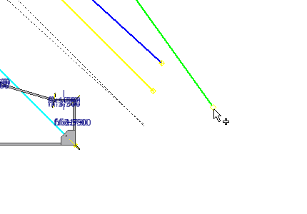

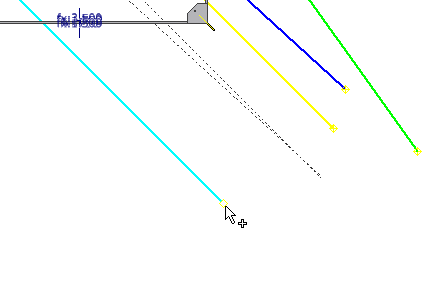

  4. Wählen Sie den Arbeitspunkt am Ende der hellblauen Linie als linken unteren Punkt.
  5. Wählen Sie den Arbeitspunkt am Ende der grünen Linie als rechten unteren Punkt.
  6. Wählen Sie den Arbeitspunkt am Ende der blauen Linie für den oberen linken Punkt.
  7. Wählen Sie den Arbeitspunkt am Ende des gelben Spline als rechten oberen Punkt.
  8. Geben Sie im Feld Frame Height den Wert 125 mm ein.
  9. Geben Sie im Feld Frame Width den Wert 125 mm ein.

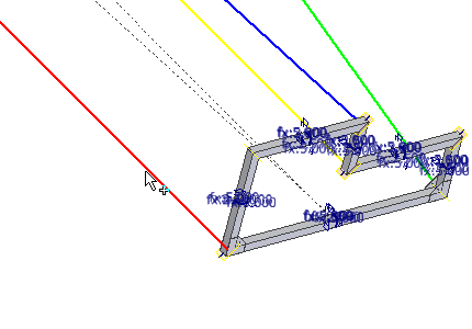

  10. Wählen Sie die Registerkarte Pfadanordnung, um den Pfad anzugeben.
  11. Wählen Sie die hellblaue Linie als Pfad für die Anordnung (die Schaltfläche Pfad wird automatisch ausgewählt).
  12. Die Arbeitsebene wird automatisch ausgewählt, basierend auf dem ausgewählten Pfad.
  13. Geben Sie 8 in das Feld Instanzenzahl ein.
  14. Geben Sie 2500 mm in das Feld Versatz ein.
