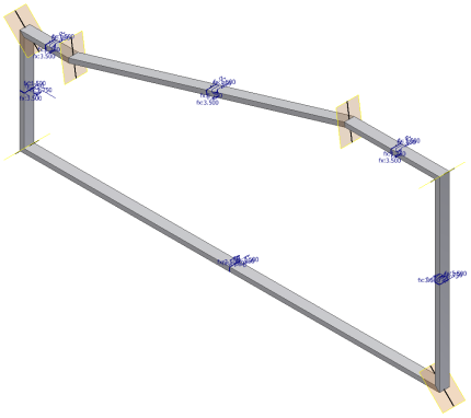

Wiederholen Sie die vorherigen Schritte zum Erstellen der restlichen Baugruppe. Die Tabelle enthält eine Liste von Dateinamen mit den Flächen, Skizzen und Arbeitsebenen zur Verwendung mit dem Befehl Ableiten.
| Dateiname | Flächen | Skizze | Arbeitsgeometrie |
| Frame2 | Srf1 und Srf2 | Skizze3 | Arbeitsebene6 |
| Frame3 | Srf2 und Srf3 | Skizze4 | Arbeitsebene1 |
| Frame4 | Srf3 und Srf4 | Skizze5 | Arbeitsebene2 |
| Frame5 | Srf4 und Srf5 | Skizze6 | Arbeitsebene3 |
