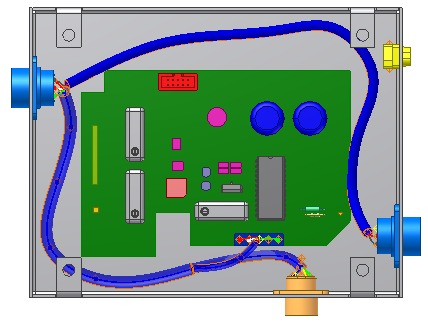

Beim automatischen Erstellen von Routen verwendet das System den kürzesten Pfad von 0,005 Metern zwischen den Segmentenden. Routen von weniger als 0,005 Metern schlagen fehl.
Routen Sie die verbleibenden Drähte und Kabeldrähte ohne Route automatisch in die Segmente.
Gruppe Route
Automatisches Routing
.Im Dialogfeld wird angezeigt, dass sieben Drähte ohne Route ausgewählt wurden.
Die verbleibenden Drähte werden in Segmente geroutet, und das Dialogfeld wird geschlossen.
