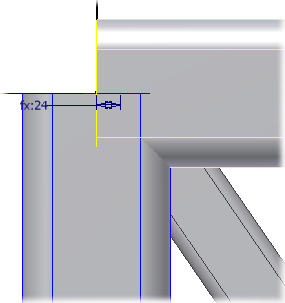

Nun erstellen Sie Gehrungsverbindungen zwischen den kürzeren vertikalen Rohren und dem horizontalen Rohr.
  1. Klicken Sie in der Multifunktionsleiste auf Registerkarte Konstruktion Gruppe Gestell Gehrung .
  2. Wählen Sie das erste und zweite Rohr aus, wie in der Abbildung dargestellt.

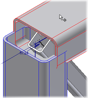

  3. Richten Sie die Modellansicht wie in der folgenden Abbildung dargestellt aus, um anzuzeigen, wie sich die Gehrungsoptionen auf die Gehrungsverbindung auswirken.
    Anmerkung: Die Sichtbarkeit des Rohrs im Hintergrund wurde zur deutlicheren Ansicht deaktiviert.
