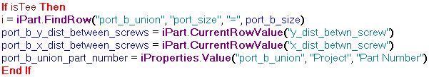

  5. Fügen Sie für Fälle, in denen Sie Port B verwenden, einen Abschnitt zum Festlegen der Parameterwerte für die Port-Größe und die Schraubenanordnung sowie der Bauteilnummer für port_b_union hinzu.
    Codeblock zum Kopieren
    if isTee Then
    i = iPart.FindRow("port_b_union", "port_size", "=", port_b_size)
    port_b_y_dist_between_screws = iPart.CurrentRowValue("y_dist_betwn_screw")
    port_b_x_dist_between_screws = iPart.CurrentRowValue("x_dist_betwn_screw")
    port_b_union_part_number = iProperties.Value("port_b_union", "Project", "Part Number")
    End If
    Dieser gesamte Block wurde in eine If isTee-Anweisung eingeschlossen, sodass diese Zeilen nur bei einem Verteilerblock im T-Stil verarbeitet werden. Die Anweisung If isTee Then entspricht If isTee = True Then, bietet aber einen präziseren Ausdruck.

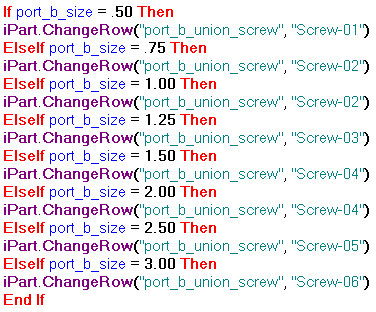

  6. Für den letzten Teil dieser Regel wählen Sie die Variante in der iPart-Tabelle des Schraubenbauteils, die für Port B verwendet werden soll. Diese basiert auf dem Wert des Parameters port_b_size. Verwenden Sie eine Reihe von If/Then/Else-Anweisungen, um dies zu steuern.
    If port_b_size = .50 then
    iPart.ChangeRow("port_b_union_screw", "Screw-01")
    elseif port_b_size = .75 then
    iPart.ChangeRow("port_b_union_screw", "Screw-02")
    elseif port_b_size = 1.00 then
    elseif port_b_size = 1.25 then
    iPart.ChangeRow("port_b_union_screw", "Screw-03")
    elseif port_b_size = 1.50 then
    iPart.ChangeRow("port_b_union_screw", "Screw-04")
    elseif port_b_size = 2.00 then
    elseif port_b_size = 2.50 then
    iPart.ChangeRow("port_b_union_screw", "Screw-05")
    elseif port_b_size = 3.00 then
    iPart.ChangeRow("port_b_union_screw", "Screw-06")
    End If
  7. Klicken Sie auf OK, um das Dialogfeld zu schließen, und speichern Sie dann die Regel.

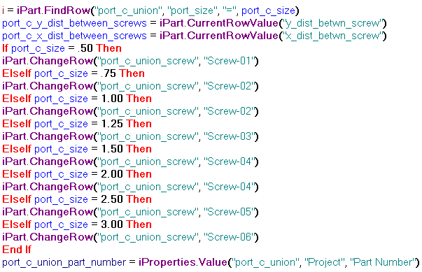

Die Regel für Port C ist fast identisch mit der für Port A, mit der Ausnahme, dass alle Verweise auf Port A stattdessen auf Port C verweisen müssen.
  1. Öffnen Sie den Regel-Browser.
  2. Doppelklicken Sie auf port_a_rule.
  3. Verwenden Sie die Maus, um die gesamte Regel zu markieren.
  4. Drücken Sie STRG + C zum Kopieren des Regeltexts.
  5. Klicken Sie auf OK, um das Dialogfeld Regel bearbeiten zu schließen.
  6. Fügen Sie eine neue Regel mit dem Namen port_c_rule hinzu.
  7. Klicken Sie im Dialogfeld Regel bearbeiten in den Regeltextbereich, und drücken Sie STRG + V zum Einfügen der Regel.
  8. Klicken Sie oben im Dialogfeld auf die Registerkarte Suchen und ersetzen.
  9. Geben Sie port_a in das Feld Suchen nach ein.
  10. Geben Sie port_c in das Feld Ersetzen durch ein.
  11. Setzen Sie ein Häkchen in Groß-/Kleinschreibung beachten.
  12. Klicken Sie auf Alle in dieser Regel ersetzen.
    i = iPart.FindRow("port_c_union", "port_size", "=", port_c_size)
    port_c_y_dist_between_screws = iPart.CurrentRowValue("y_dist_betwn_screw")
    port_c_x_dist_between_screws = iPart.CurrentRowValue("x_dist_betwn_screw")
    If port_c_size = .50 then
    iPart.ChangeRow("port_c_union_screw", "Screw-01")
    elseif port_c_size = .75 then
    iPart.ChangeRow("port_c_union_screw", "Screw-02")
    elseif port_c_size = 1.00 then
    elseif port_c_size = 1.25 then
    iPart.ChangeRow("port_c_union_screw", "Screw-03")
    elseif port_c_size = 1.50 then
    iPart.ChangeRow("port_c_union_screw", "Screw-04")
    elseif port_c_size = 2.00 then
    iPart.ChangeRow("port_c_union_screw" "Screw-04")
    elseif port_c_size = 2.50 then
    iPart.ChangeRow("port_c_union_screw", "Screw-05")
    elseif port_c_size = 3.00 then
    iPart.ChangeRow("port_c_union_screw", "Screw-06")
    End If
    port_c_union_part_number = iProperties.Value("port_c_union", "Project", "Part Number")
  13. Klicken Sie auf OK, um das Dialogfeld zu schließen.
  14. Speichern Sie die Baugruppendatei.
