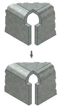

  3. Wählen Sie die Registerkarte Ecke aus, und ändern Sie die Größe der Freistellung zu Stärke * 4.
  4. Klicken Sie auf Speichern. Das Programm wendet die Stiländerung auf das Bauteil an.
