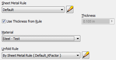

  1. Klicken Sie in der Multifunktionsleiste auf Registerkarte Blech Gruppe Einrichtung Blechstandards , oder klicken Sie mit der rechten Maustaste, und wählen Sie Blechstandards aus dem Markierungsmenü.
    Da Sie die erstellten Stile in der Stilbibliothek gespeichert haben, stehen diese zur Anwendung in diesem Bauteil zur Verfügung.
  2. Wählen Sie im Dropdown-Menü Blechregel die Option Sheet Metal Rule Style Test.
  3. Vergewissern Sie sich, dass die Option Stärke aus Regel übernehmen ausgewählt ist.
    Das Eingabefeld Stärke ist deaktiviert, und die von Ihnen für Sheet Metal Rule Style Test angegebene Stärke wird im Feld angezeigt.
  4. Wählen Sie im Dropdown-Menü Material die Option Steel - Test aus.
  5. Klicken Sie auf Anwenden. Das Programm wendet den Stil auf das Bauteil an.

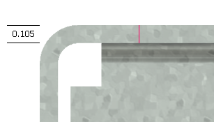

  6. Zur Bestätigung können Sie die Befehle auf der Registerkarte Extras, Gruppe Messen verwenden, um eine Reihe von Überprüfungen auszuführen.
    • Die Blattstärke beträgt 0,105 Zoll und wird unter Sheet Metal Rule Style Test angegeben.
    • Der Biegeradius beträgt 0.121 Zoll, nach der Stilspezifikation von Stärke * 1,15 (0,105 * 1,15).
    • Außerdem ist die Ecke quadratisch, nach Sheet Metal Rule Test Style.
