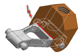

Aktivieren Sie die Kollisionserkennung, wenn Sie Bauteile nach Abhängigkeiten bewegen. Mithilfe der Kollisionserkennung können Sie Komponenten erkennen, die nicht korrekt positioniert sind. Positionieren Sie zunächst die Komponenten wie gewünscht durch das Anwenden von Abhängigkeiten. Bewegen Sie dann die Bauteile nach den Abhängigkeiten, um die mechanische Bewegung zu simulieren. Im Falle einer Kollision zwischen Komponenten wird eine Meldung eingeblendet, und die betroffenen Komponenten werden im Browser hervorgehoben.
Demo zur Kollisionserkennung bei verschobenen Komponenten
