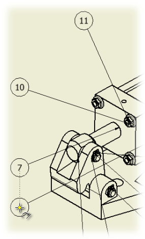

In diesem Fall verläuft die Führungslinie für Positionsnummer 1 (die die Basis bezeichnet) unnötigerweise über den Zylinder. Mit den nachfolgenden Schritten verschieben Sie die Positionsnummer und den Führungslinienpfeil.
  1. Verschieben Sie Ihre Maus auf Positionsnummer 1. Die Positionsnummer und die Führungslinie werden hervorgehoben, und am Positionsnummernmittelpunkt wird ein grüner Bearbeitungsgriff angezeigt.
  2. Verschieben Sie den Cursor auf den grünen Bearbeitungsgriff. Wenn das Verschiebungssymbol neben dem Cursor erscheint, ziehen Sie die Positionsnummer nach unten zu Positionsnummer 7.
  3. Ziehen Sie langsam über Positionsnummer 7 und dann nach unten.
    Während Sie nach unten ziehen, erscheint eine vertikale gepunktete Linie, die angibt, dass Ihre Positionsnummerposition mit Positionsnummer 7 ausgerichtet wird.
  4. Lassen Sie die Maustaste los, um eine neue Positionsnummernposition zu bestätigen, die derjenigen in der folgenden Abbildung gleicht.
    Anschließend passen Sie die Pfeilspitzenposition der Führungslinie an.
