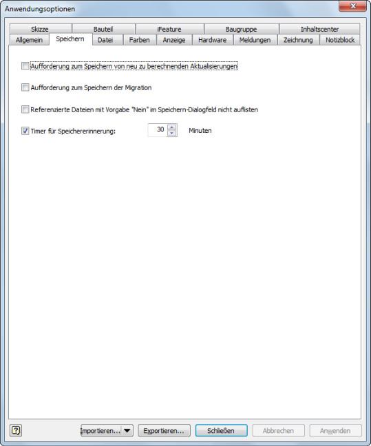

Abbildung 1
Aufforderung zum Speichern für die Migration

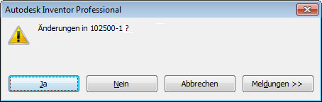

Abbildung 2: Eingabeaufforderung

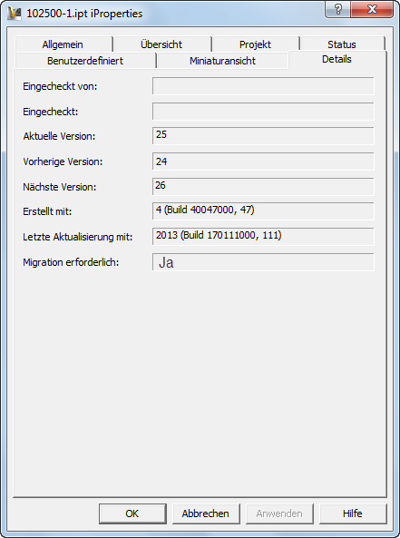

Abbildung 3
Schritt 2: Auf der Registerkarte iProperties finden Sie die Versionsinformationen. Ein Ja im Feld Migration erforderlich bedeutet, dass die Datei noch nicht migriert ist.
