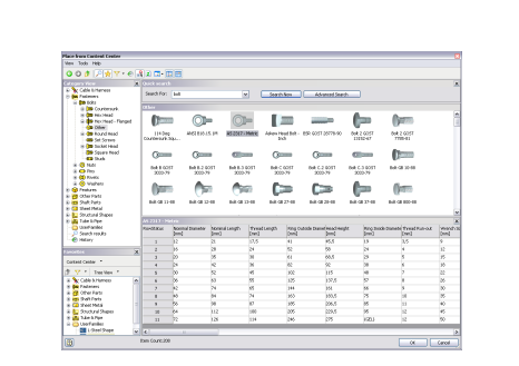

- Erstellen Sie mithilfe der Vorlage Norm (mm).iam eine leere Baugruppendatei.
- Klicken Sie in der Multifunktionsleiste auf
Registerkarte Zusammenfügen
Gruppe Komponente
Aus Inhaltscenter platzieren
Das Dialogfeld Aus Inhaltscenter platzieren wird geöffnet.
- Aktivieren Sie Folgendes:
- Suchen
- Favoriten
- AutoDrop
- Baumstrukturansicht
- Tabellenansicht
Tipp: Einige Schaltflächen sind unter Umständen bereits ausgewählt. Klicken Sie auf diese, um sich zu vergewissern, dass sie aktiviert sind.
Das Dialogfeld Aus Inhaltscenter platzieren ist die Hauptschnittstelle für einen Inhaltscenter-Benutzer. Sie können ein Normbauteil oder -element suchen, auswählen und in einer Baugruppe platzieren. Das Dialogfeld bietet eine zusammengeführte Ansicht von Inhalt, der in allen konfigurierten Bibliotheken enthalten ist.
Das Dialogfeld Aus Inhaltscenter platzieren enthält mehrere Gruppen:
- Die Gruppe Kategorieansicht auf der linken Seite zeigt eine Baumstruktur der aktuellen Inhaltscenter-Datenbank an.
- Die Gruppe Listenansicht auf der rechten Seite zeigt alle Elemente an, die in einer in der Gruppe Kategorieansicht ausgewählten Kategorie (Ordner) verfügbar sind.
- Die Gruppe Tabellenansicht zeigt alle Varianten einer in der Gruppe Listenansicht ausgewählten Bauteilfamilie (Elementfamilie) an.
- In der Gruppe Suchen können Sie Komponenten in Bibliotheken suchen.
- In der Gruppe Favoriten werden Ihre bevorzugten Bauteile gespeichert.
- Die Gruppe Verlauf zeigt zuvor platzierte Komponenten an.
