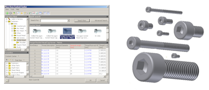

Verwenden Sie den Inhaltscenter-Browser, um die Familie Zylinderschraube mit geschmiedetem Innensechskant - Metrisch zu suchen.
- Erweitern Sie in der Gruppe Kategorieansicht die Kategorie Schrauben
Bolzen, und klicken Sie auf die Kategorie Zylinderkopf. Eine Liste der in der Kategorie Zylinderkopf enthaltenen Bauteilfamilien wird in der Gruppe Listenansicht auf der rechten Seite angezeigt. Familien sind alphabetisch sortiert.
- Suchen Sie in der Gruppe Listenansicht die Familie Zylinderschraube mit geschmiedetem Innensechskant - Metrisch, und klicken Sie darauf. Varianten der Familie werden in der Gruppe Tabellenansicht angezeigt.
