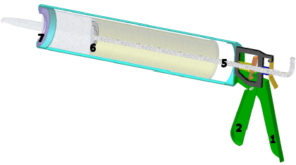

Wie funktioniert eine Fugenpistole?
Beim Erstellen der Simulation wurde eine Fugenpistole mit folgender Mechanik berücksichtigt.
  1. Der Benutzer nimmt den Griff der Pistole [1] und zieht den Auslöser nach hinten [2].
  2. Der Stift des Auslösers [3] schiebt das Stellglied nach vorne [4].
  3. Das Stellglied kommt mit dem Kolben [5] in Berührung und drückt ihn nach vorne.
  4. Die Kopf des Kolbens [6] drückt auf den Boden des Fugenrohrs.
  5. Das Rohr wird von einem Ring [7] am Ende der Fugenpistole fixiert.
