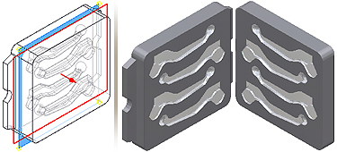

Mit dem Befehl Trennen können Sie Bauteilflächen trennen, sodass Sie eine Verjüngung hinzufügen oder ein komplettes Bauteil trennen und eine der daraus resultierenden Seiten entfernen können. Außerdem können Sie mit dem Befehl Trennen Flächen von Volumen- und Flächenkörpern bzw. Teile von Volumenkörpern trennen.
